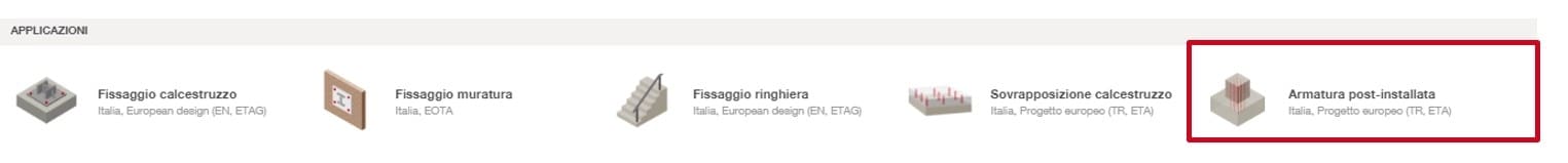

sto progettando uno sbalzo a soletta piena di lunghezza 70 cm e spessore 20 cm, ancorato a una trave esistente in cemento armato. Avrei bisogno di indicazioni sulla progettazione dei ferri di ripresa e sulla scelta dei vostri prodotti. Potreste consigliarmi la documentazione tecnica più adatta da consultare, oppure se posso eseguire questo calcolo con il vostro software?

Puoi trovare maggiori informazioni sulle nostre soluzioni per connessioni con armature post-installate nel Manuale delle connessioni in calcestruzzo, disponibile al seguente link.
Inoltre, puoi calcolare la connessione strutturale utilizzando il software PROFIS Engineering, selezionando "Armatura Post-installata".
