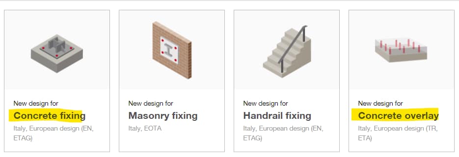

PROFIS Engineering ha attualmente 4 moduli (vedi anche allegato).
Fissaggio Calcestruzzo
Fissaggio Muratura
  • Fissaggio Ringhiera
  • Sovrapposizione Calcestruzzo
Quest’ultimo è stato aggiunto recentemente per gestire il rinforzo di elementi in calcestruzzo tramite il ringrosso strutturale. Ossia la connessone di due strati di calcestruzzo con dei connettori a taglio. L’interfaccia viene verificata a

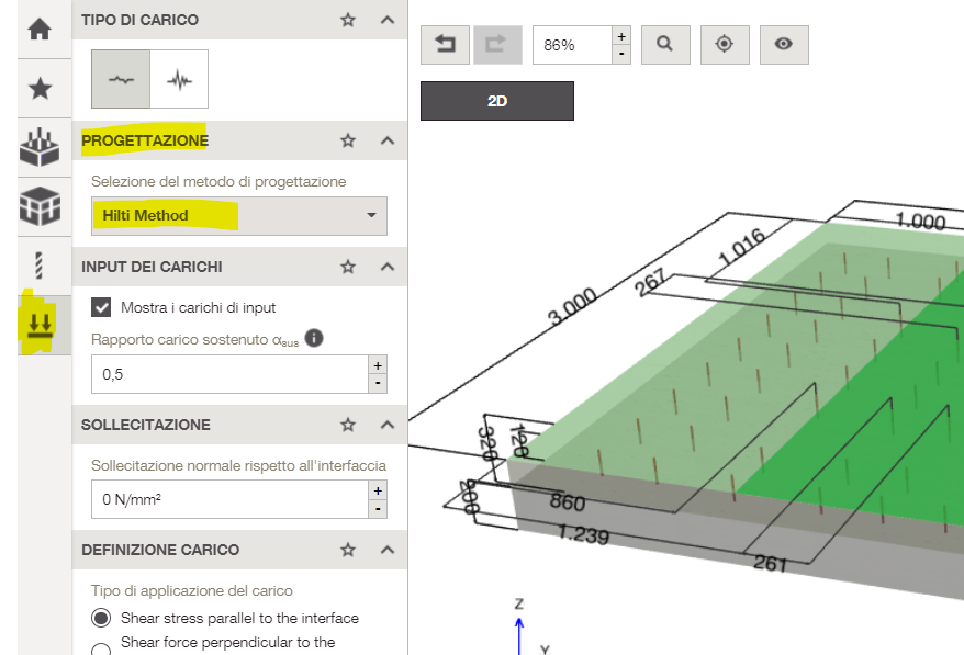

taglio.  Il calcolo si può fare anche con barre d’armatura, ma l’utente per il momento non può scegliere il diametro che
viene ottimizzato in funzione della sollecitazione (tensione) inserita come input. (vedi in allegato come attivare con il metodo Hilti anche le barre piegate a L).
Prima, questo modulo non era disponibile spesso si usava una piastra in acciaio per simulare cattraverso anche dei ragionamenti ingegneristici questo tipo di applicazione. Perciò immagino che questo sia il perché.
Ora, se il caso della tua applicazione è come quello sopra descritto (progettazione di un’interfaccia a taglio) allora potrebbe usare questo nuovo modulo.
