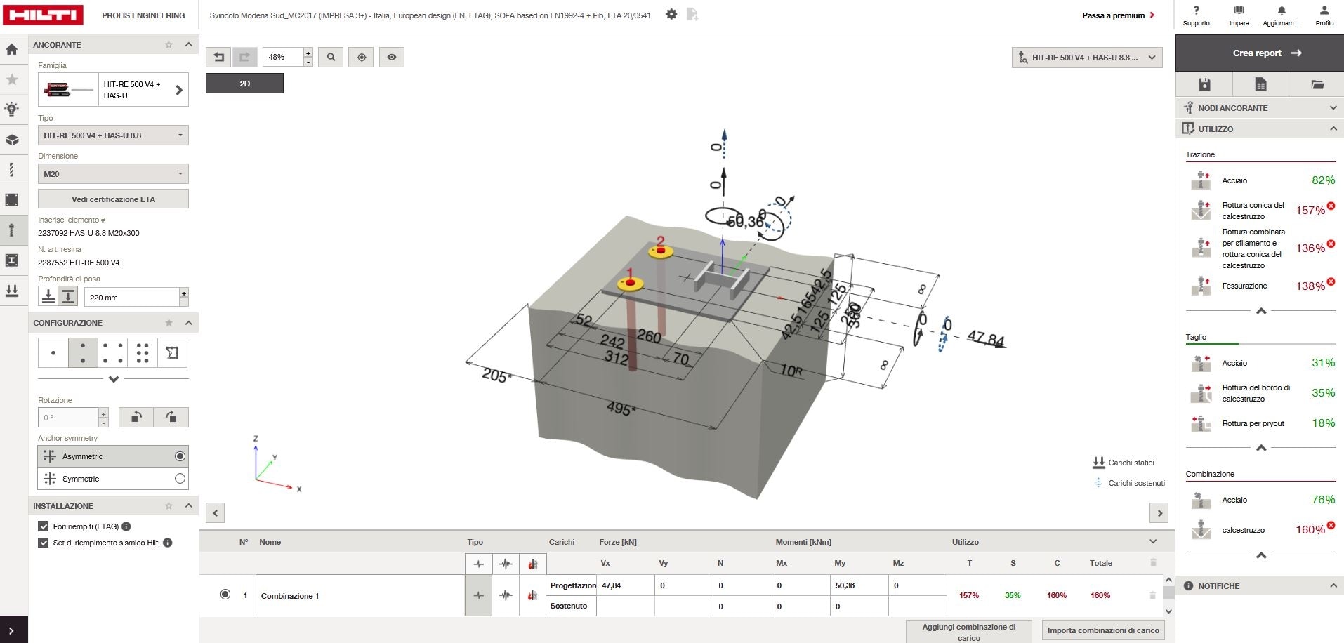

nell'utilizzare HILTI PROFIS Engineering ho visto oggi che in ipotesi di cls fessurato è possibile inserire delle armature supplementari per sopperire la rottura conica del cls;
facendo varie prove e modifiche di geometria/misure/connettori etc. mi sono accorto che a un certo punto tali armature, prima visualizzabili anche a modello, sono sparite e, nella scheda "armatura nel calcestruzzo" non mi è più possibile inserirle in alcun modo e non capisco il motivo...
allego attualmente lo screen della stessa verifica senza armatura supplementare
(la piastra è assunta rigida perchè è fazzolettata e non è compito nostro essendo già certificata rigida dal certificatore del tipo di barriera autostradale)
riuscite ad aiutarmi a riguardo?
