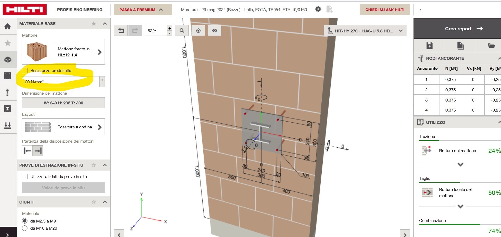

Avrei bisogno di capire cosa si intende per resistenza predefinita dell'elemento murario e se possibile simulare resistenza di maschio in pietra mista sbozzata
Posted by banelli Mircoover 2 years ago
Come da titolo necessito di capire cosa si intende per tale "RESISTENZA PREDEFINITA" o comunque quale valore va passato al sofwatre profis online per la resistenza: è questo valore il valore di resistenza a compressione fk indicato nelle NTC 2018 al capito 4 oppure il valore di resistenza caratteristica definita al C11.10.1.1.1.1?

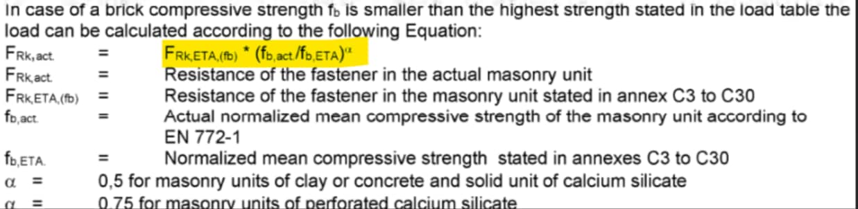

la resistenza indicata rappresenta la resistenza a compressione del mattone utile al calcolo degli ancoraggi. Per tipologie di muratura standard, la resistenza a compressione è riportata nella certificazione ETA della resina (fb, ETA). E' possibile inserire un valore differente per la resistenza a compressione, in questo caso la resistenza dell'ancoraggio viene determinata applicando la formula riportata nell'immagine in allegato.
Per tutte le situazioni non standard, ad esempio tipologie di muratura non riportate nella certificazione ETA della resina, consigliamo sempre di effettuare le prove di trazione in situ per valutare l'effettiva resistenza dell'ancorante. Ulteriori informazioni sule prove sono disponibili a questo link.
