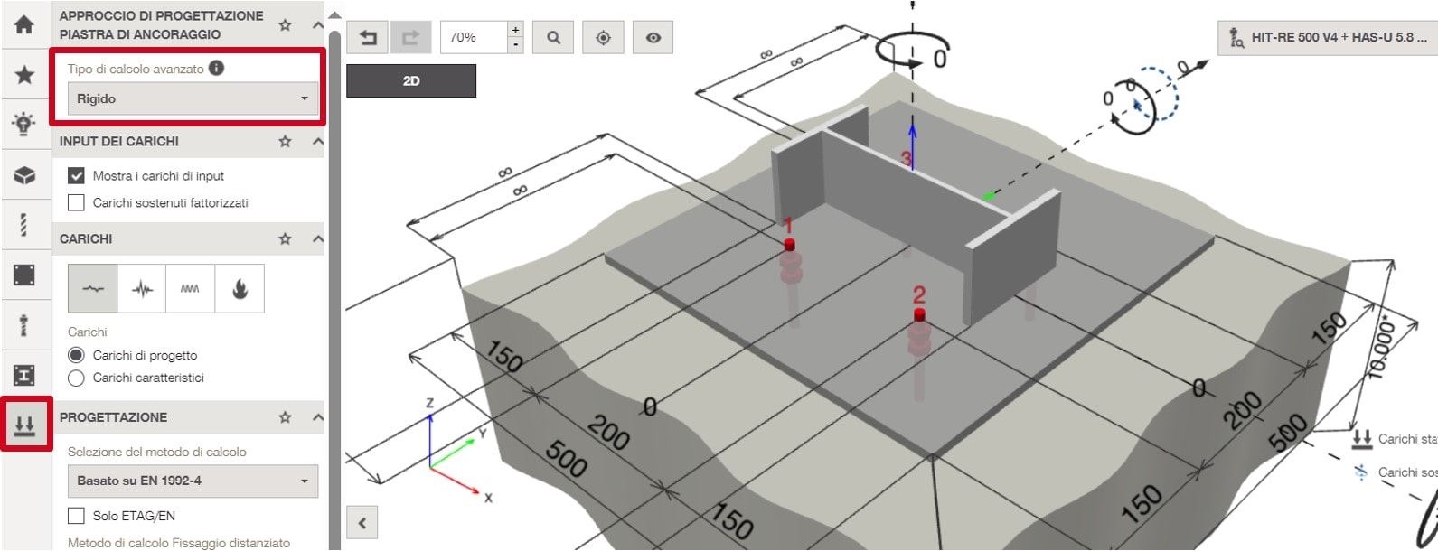

Non è possibile effettuare un calcolo avanzato della piastra di ancoraggio quando si utilizza il fissaggio distanziato della piastra.
Per procedere con il calcolo, occorre selezionare un calcolo con comportamento rigido della piastra nella sezione indicata nell'immagine in allegato.
Il Team Ask Hilti resta a disposizione per ulteriori chiarimenti.
