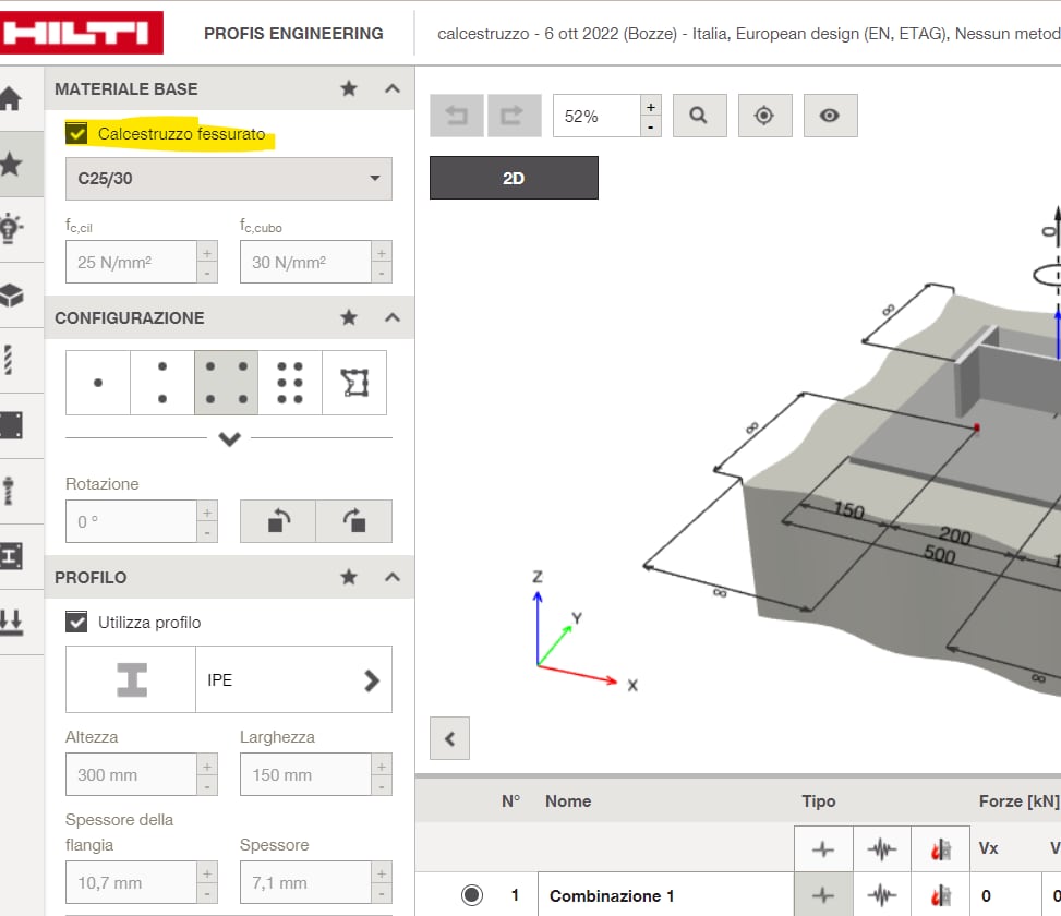

avrei la necessità di calcolare un tassello meccanico HSA, ma nel programma hilti PROFIS non è presente.
Sapete darmi indicazioni in merito?

Il tassello HSA è un ancorante certificato ETA per Calcestruzzo non fessurato. Di conseguenza in Profis è implementato solo se l'ipotesi per il materiale base è che il calcestruzzo sia non fessurato. Il software filtra i prodotti idonei in funzione dell'input del progettista.
per cambiare tra cls fessurato e non fessurato si veda l'allegato
Puoi contattare il nostro Ufficio Tecnico al numero 800-827013 per ricevere il supporto dedicato di un nostro ingegnere.
