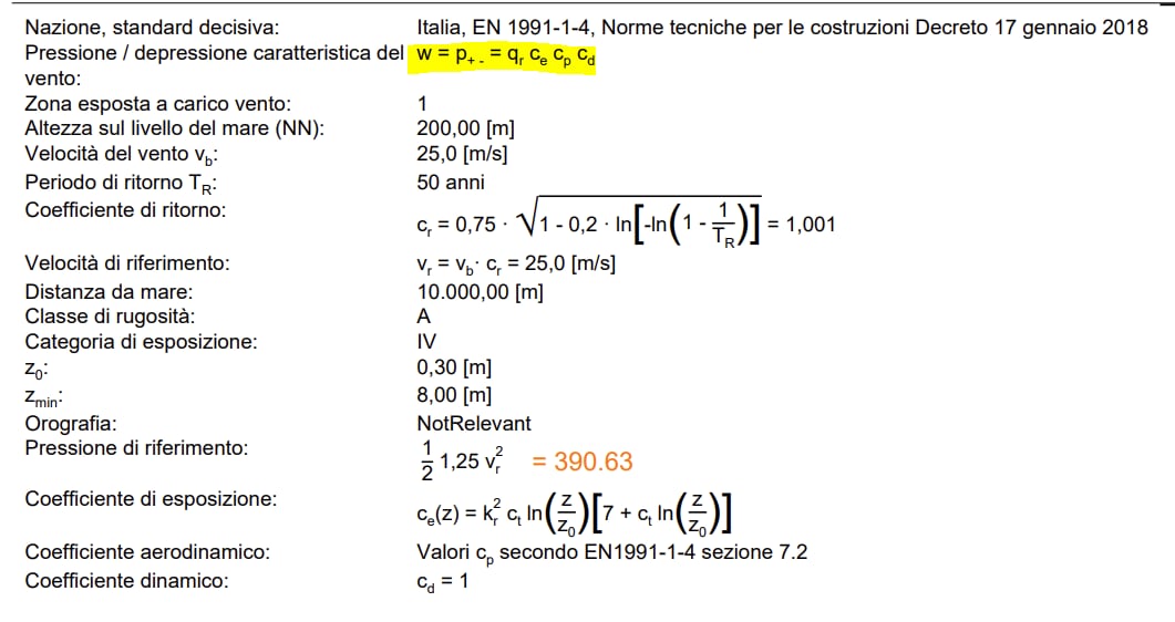

Salve, non capisco la pressione che viene applicata sulla balustra.
Vedi pag. 4 del pdf. Una volta calcolata la pressione cinetica di riferimento scritta in arancione di 390 N/m2 come si arriva a quel w+ e w- usata per il calocolo?
Grazie mille

Buongiorno Matteo,
grazie per la domanda! Il programma esegue i calcoli secondo normativa italiana, per cui la pressione del vento deriva dalla pressione cinetica di riferimento, moltiplicata per i coefficienti di esposizione, aerodinamico e dinamico, come indicato nella formula riportata nell'immagine allegata.
