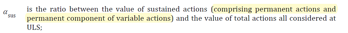

La slide sotto spiega il concetto.
Un ancorante chimico post-installato soggetto a carico di trazione sostenuto nel tempo potrebbe essere soggetto al fenomeno del "creeping" che potrebbe variare la capacita portante del fissaggio nel tempo. la slide allegata ne spiega il concetto.
L'EN1992-4 ne tiene conto anche attraverso il rapporto tra Azioni Sostenute/ Azioni Totali. E praticamente le definisce come permanenti oppure eventualmente la quota parte delle azioni accidentali che agisce in modo permanete.
