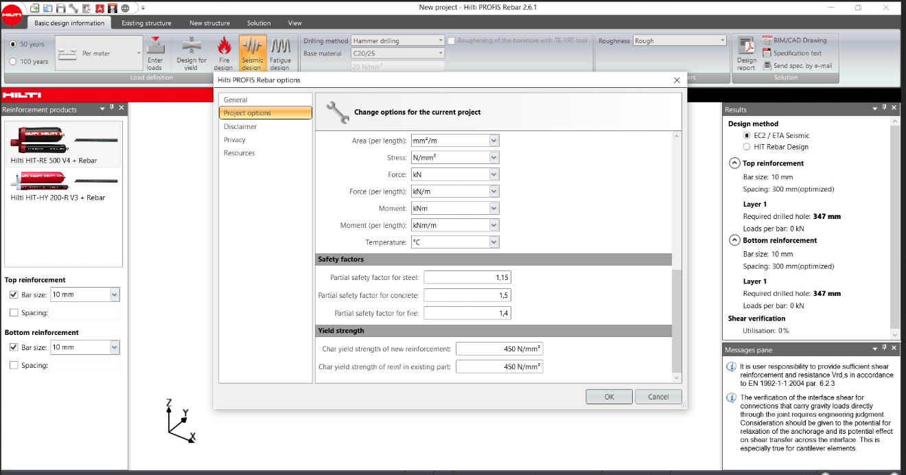

Buongiorno, nella verifica di ancoraggi con resina e barre di armatura (ad esempio HIT-HY200 rebar) è possibile editare o cambiare la classe dell'acciaio della barra o il valore di default B500B è fisso?
Sarebbe utile poterlo modificare per renderlo pari al B450C delle NTC2018.

dalla domanda non è chiaro se si stia riferendo al software Profis Engineering o Profis Rebar.
Nel primo caso la scelta delle barre B450C è possibile solo se si sceglie come ancorante chimico la resina RE 500V4, mentre nel secondo caso allego una foto con i comandi da scegliere per cambiare la tensione di snervamento delle barre filettate.
