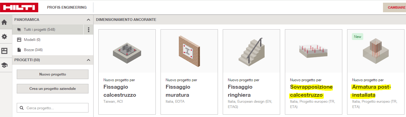

Ciao Gaia,
grazie per la domanda! Per la progettazione del collegamento è possibile utilizzare il nostro software Profis Engineering. In particolare, il modulo "Armatura post-installata" è pensato per la progettazione di connessioni calcestruzzo-calcestruzzo secondo TR069 sollecitate a taglio e momento; se invece la struttura è sollecitata prevalentemente a taglio, è possibile utilizzare il modulo "Sovrapposizione calcestruzzo", pensato per la progettazione di ringrossi strutturali.
La piegatura delle barre di armatura è un tipico dettaglio costruttivo e non è legato al prodotto utilizzato per il fissaggio.
