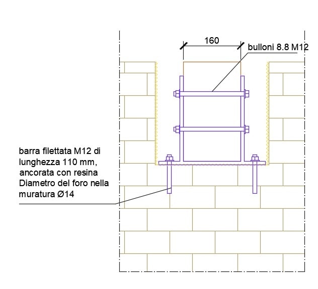

Buona sera, devo progettare il collegamento di una trave in legno ad un cordolo sommitale in muratura. Il collegamento avviene attraverso una piastra metallica che è collegata alla trave in legno attraverso dei bulloni.
Il programma PROFIS è in grado di calcolare la connessione fra la piastra metallica e la muratura attraverso dei connettori che risultano quindi perpendicolari ai giunti orizzontali di malta della muratura (Per chiarire è come se dovessi calcolare dei "tirafondi" sulla muratura, allego immagine)

Buonasera Ivano,
Grazie per la domanda !
Purtroppo il calcolo della specifica configurazione di ancoraggio non è implementabile sul nostro software di calcolo, di conseguenza non possiamo utilizzare il software per una valutazione precisa della resistenza.
Si consiglia di effettuare delle prove in situ al fine di valutare l'effettiva resistenza dell'ancoraggio.
Di seguito il link per richiedere il servizio di prove in situ.
Il Team Ask Hilti resta a disposizione,
