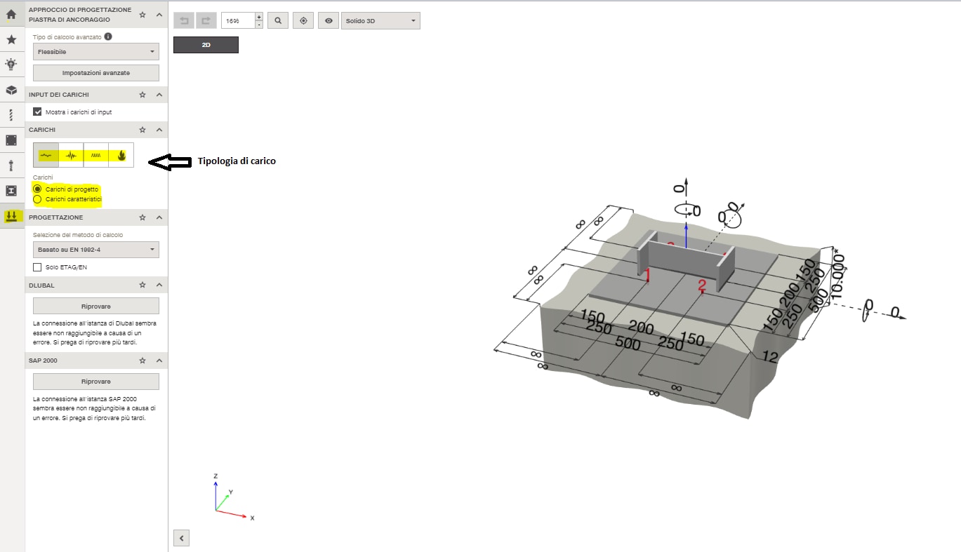

Come posso effettuare una verifica di un ancoraggio con Profis Engineering in combinazione di carico eccezionale?

PE le dà la possibilità di scegliere il tipo di calcolo a seconda delle sue necessità, sulla sinistra dell'immagine in allegato sono rappresentate le icone selezionabili di "carico statico" "carico sismico" "carico a fatica" e "carico d'incendio".
Il carico inserito può essere di progetto, già combinato con i coefficienti parziali dall'utente, oppure caratteristico che combina in cui il software combina in maniera automatica variabile e permanente. Si consiglia di usare quello di progetto previamente combinato.
Qualora la sua domanda riguardasse anche il carico all’urto si entra in un caso non-standard in cui EC2-4 non prevede un vero e proprio calcolo per tale carico e conseguentemente non è previsto in modo esplicito nel software. Esiste la possibilità di fare alcune valutazioni ingegneristiche andando a modificare i coefficienti di sicurezza del materiale base(CLS) portandoli da 1.5 a 1.
