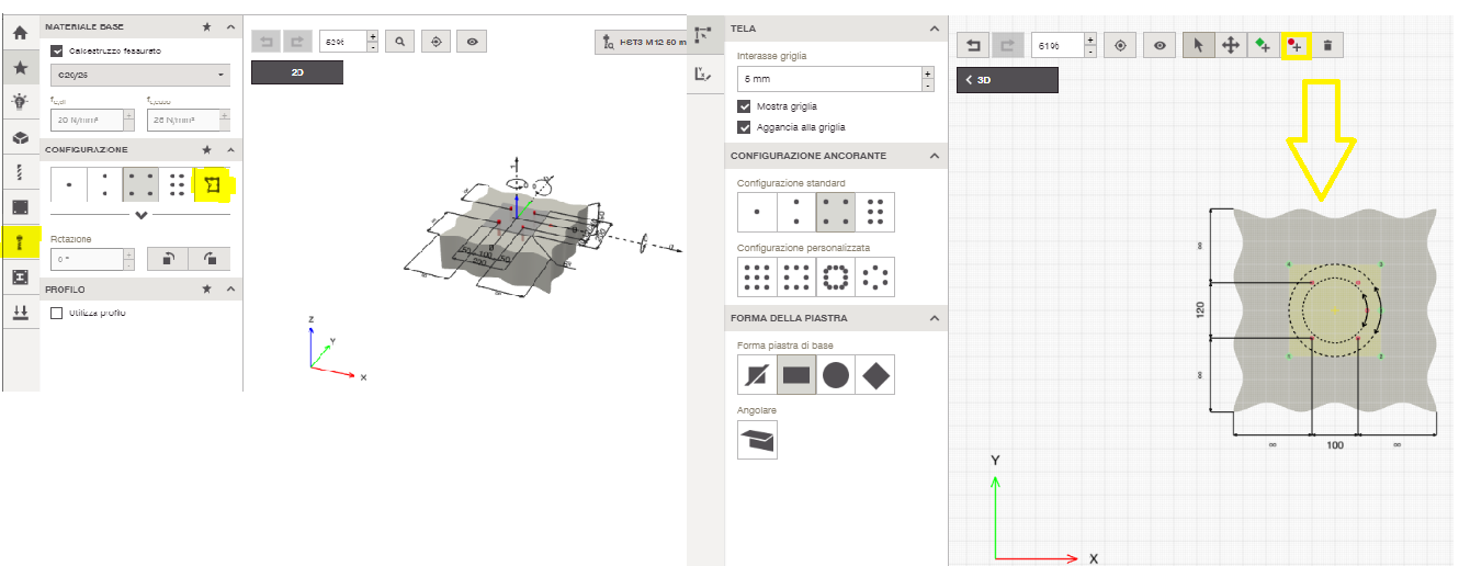

come aumentare il numero di ancoraggi partendo da una configurazione standard

Buongiorno Pietro,
grazie per la domanda. Per aumentare il numero di ancoranti è sufficiente cliccare sulla 7 icona in altra a sinistra partendo dall'alto (quella che in cui è raffigurato un tassello). A questo punto il secondo menù a tendina, nominato "CONFIGURAZIONE" ti permetterà di modificare il numero degli ancoranti, l'ultima icona ti permette di creare una configurazione personalizzata. Cliccando sul pallino in rosso e successivamente sulla piastra sottostante riuscirà ad inserire un ancorante nella posizione desiderata.
Le allego un immagine che le può essere utile!
