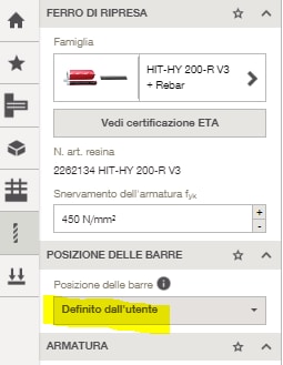

Vorrei aggiungere altre condizioni di carico, ma nella schermata del software in basso dove si trovano i pulsanti per aggiungere od importare condizioni di carico, portandoci il mouse mi compare il divieto.

grazie per la domanda. Per poter inserire più combinazioni di carico nel modulo "Armatura Post-Installata" del software Profis Engineering devi modificare l'opzione di "Posizione delle barre" da "Automatica" a "Definito dell'utente". Questo perché la prima modalità ottimizza la posizione delle barre in base ai carichi inseriti, mentre la seconda modalità calcola gli sfruttamenti e la lunghezza di perforazione per le diverse combinazioni di carico, con una posizione fissata delle barre.
In allegato un immagine dell'opzione da modificare nel programma.
