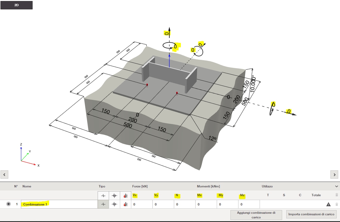

Sul vostro programma di calcolo degli ancoraggi, come faccio ad inserire i carichi, visto che non mi da nessun campo per disegnare cosa c'è sopra la piastra di base?

grazie per la domanda. I carichi possono essere inseriti sul modello 3D, selezionando la freccia corrispondente il carico, oppure nella tabella in basso al centro dello schermo, come mostrato nell'immagine. Il programma permette di inserire manualmente più combinazioni di carico, oppure di importarle. E' possibile importare i carichi da un file Excel di qualsiasi estensione tramite la funzione "Importa combinazioni di carico".
Basta aprire il file, verificare che le azioni siano tabellate con il medesimo sistema di riferimento del Profis Engineering, copiare i dati e incollarli in "Importa combinazioni di carico" con funzione "incolla" o "ctrl+V".
I carichi sulla piastra possono essere inseriti come "Carichi di progetto" o "Carichi caratteristici". Nel primo caso, essi derivano da un calcolo delle azioni agenti sulla struttura, già combinate e amplificate secondo normativa. Nel secondo caso, il programma chiede di inserire i carichi permanenti e variabili per poi moltiplicarli per i corrispondenti coefficienti amplificativi.
