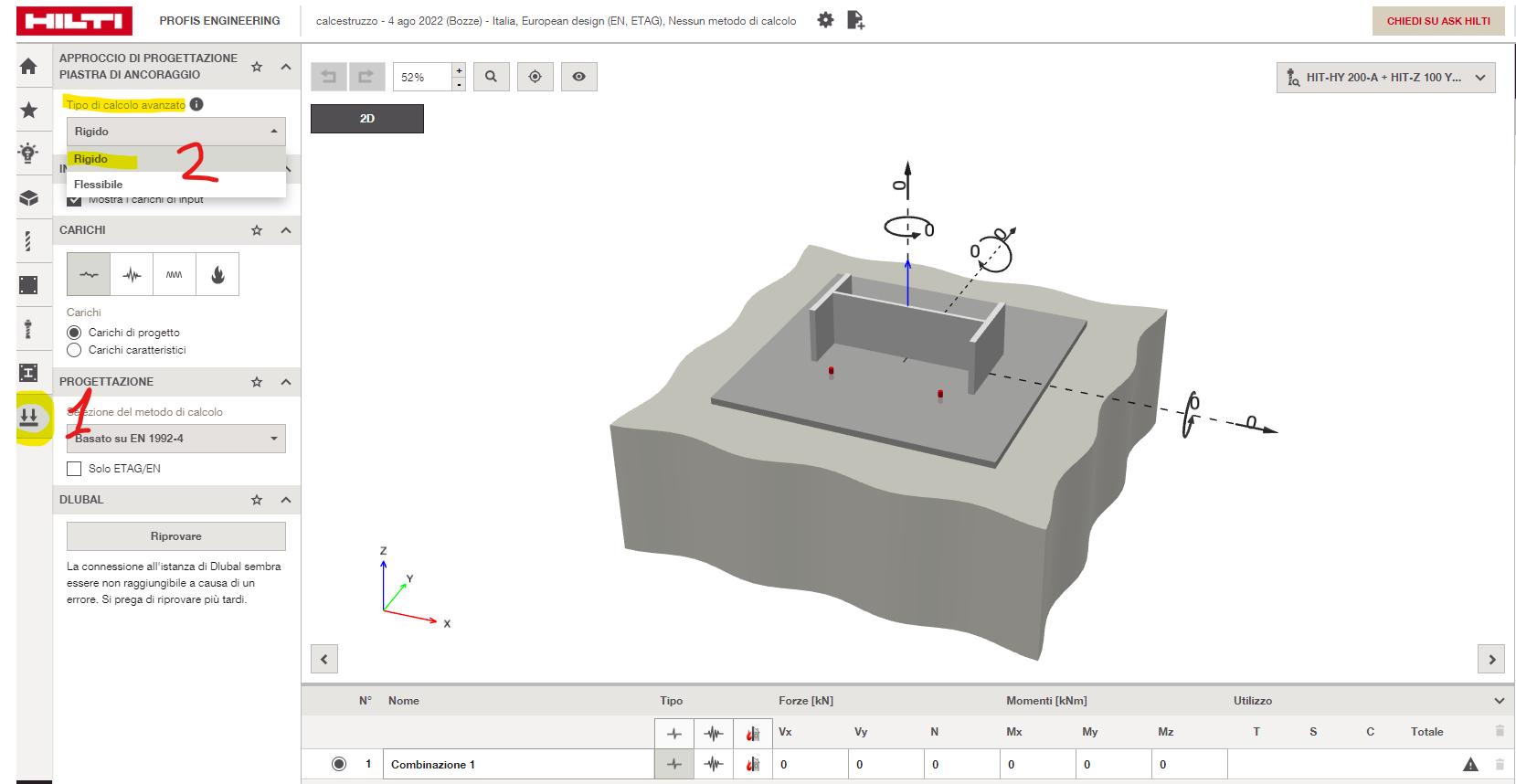

Vorrei determinare la resistenza di un ancoraggio indipendentemente dal profilo utilizzato. Ho abilitato questa funzione con l'ultimo aggiornamento e non riesco più a rimuoverla.

per cambiare ìla modalità di calcolo (piastra rigida vs calcolo avanzato con piastra flessibile) può seguire i passaggi indicati nella foto allegata.
Per ulteriori dettagli o per spiegarci meglio la tua applicazione, il Team Ask Hilti resta a disposizione. Inoltre, puoi contattare il nostro Ufficio Tecnico al numero 800-827013 per ricevere il supporto dedicato di un nostro ingegnere.
