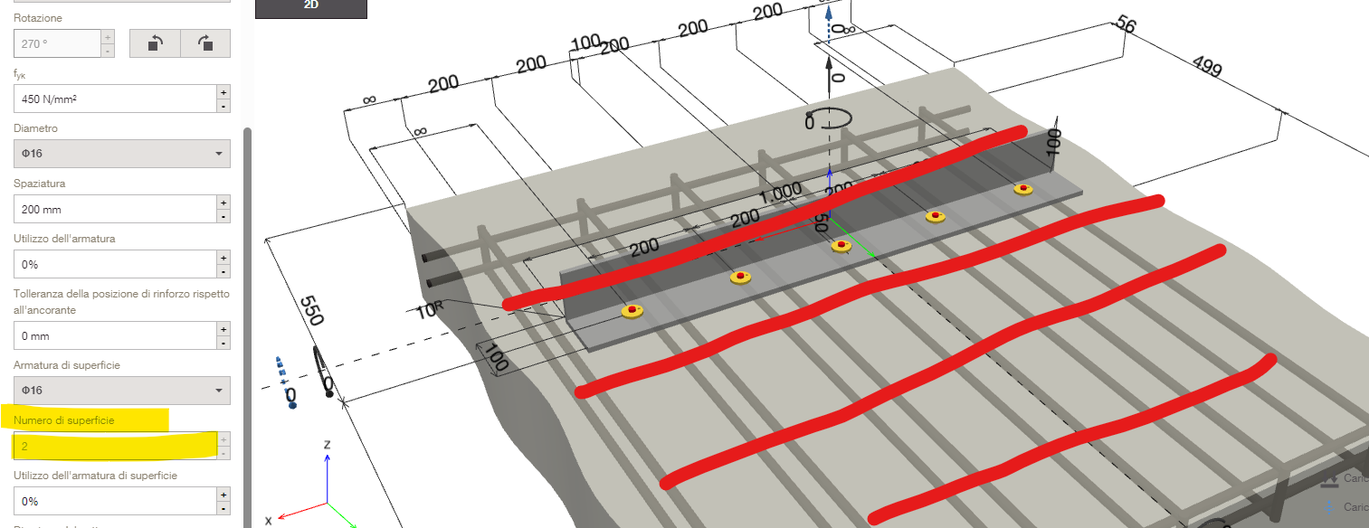

Come si aumenta l'armatura di superficie?
Posted by massimo ragnoalmost 2 years ago
Il campo evidenziato risulta non modificabile. Come mai? Come posso infittire la maglia?
CALCESTRUZZO,armatura
Posted by Ali Hachemalmost 2 years ago
Buongiorno.
L'armatura di superficie è quella posizionata nella zona più esterna del calcestruzzo e serve principalmente per assorbire sollecitazioni derivanti da forze concentrate, evitare fessurazioni locali o rinforzare l'interfaccia tra la connessione e il calcestruzzo.
In Profis Engineering, l'armatura viene regolata principalmente tramite i campi relativi al diametro e alla spaziatura delle barre e la restrizione del numero di armatura di superficie è automatica. Se desideri aumentare la densità dell'armatura, puoi agire sulla riduzione della spaziatura delle barre o aumentare il diametro.
