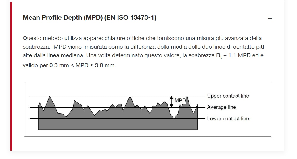

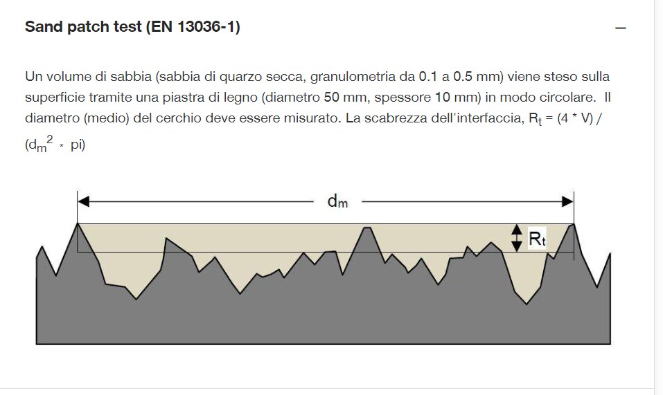

I metodi standard per definire la scabrezza sono due: Sand patch test secondo EN 13036-1 e Mean Profile Depth (MPD) secondo EN ISO 13473-1. Puoi trovare ulteriori informazioni sui metodi nelle immagini in allegato e al nostro e-learning disponibile a questo link.
