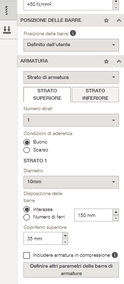

Sto calcolando gli ancoraggi per la chiusura di un foro su un solaio, ma non riesco a variare il diametro proposto per le barre di ancoraggio.

Ciao Egidio,
sul menù dell'ancorante, alla voce "Selezione delle barre" è possibile selezionare " Definito dall'utente"; in questo modo si sbloccano una serie di parametri, tra cui il diametro delle barre. In allegato trovi una schermata dal programma.
Se avessi bisogno di ulteriore supporto, o volessi mandarci il modello, puoi scriverci alla nostra email teamaskhilti.it@hilti.com.
