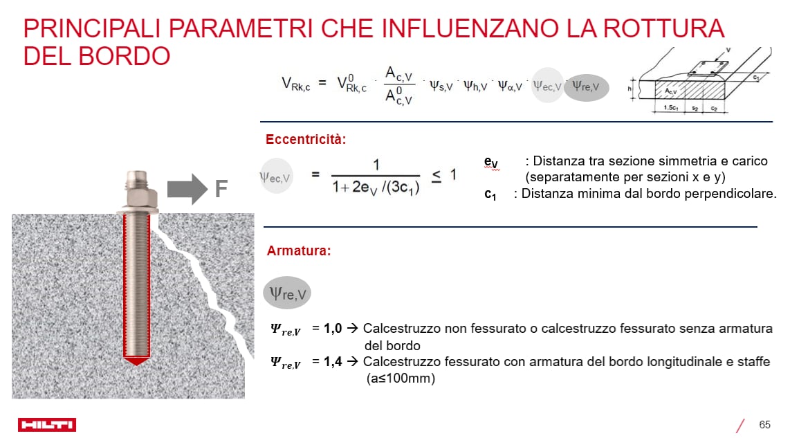

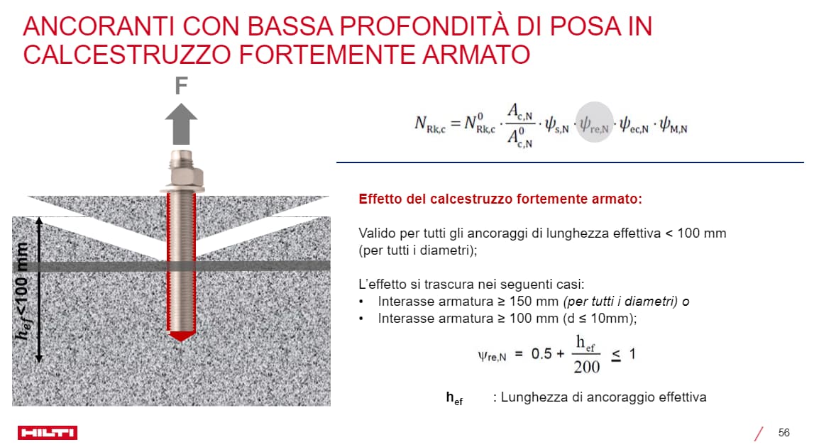

Ci sono vari modi attraverso i quali l'Eurocodice considera la presenza dell'armatura. Essa rientra tra i coefficienti delle formule per il calcolo della rottura conica e della resistenza a taglio. Nella prima verifica la presenza dell'armatura in ancoranti con profondità minore di 10 cm riduce resistenza conica, nella seconda verifica invece la presenza dell'armatura ha un effetto benefico in quanto incrementa la resistenza della rottura di bordo. In allegato vengono riportate le formule. Inoltre, l'Eurocodice prevede la possibilità di considerare un'armatura supplementare per evitare le rotture coniche; in questo caso però i limiti geometrici imposti dalla normativa fanno sì che sia difficile incontrare un'armatura simile su una situazione esistente, è quindi più applicabile in uno scenario in cui le armature supplementari vengono progettate ad hoc. È stato fatto un webinar dedicato sul tema.
