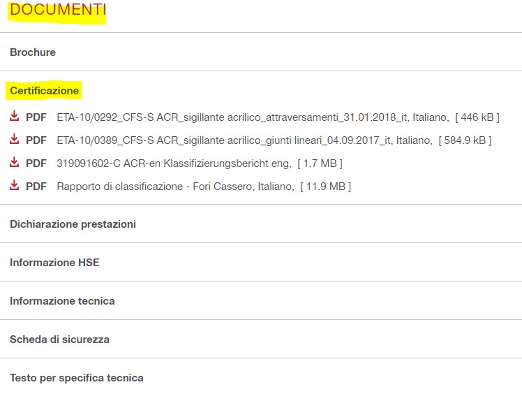

Un prodotto idoneo potrebbe essere il nostro sigillante acrilico. Vi è la necessità di isolare localmente il tubo in prossimità e all'interno della parete rigida con lana di roccia spessore 40mm. Il rimanente spazio può essere colmato dal sigillante acrilico per uno spessore non maggiore di 1,4 cm. La soluzione è praticabile ma ci sarebbe la necessità di aumentare l'apertura al fine di rispettare tutto gli spessori. Qui potrai trovare l'ETA del prodotto.
