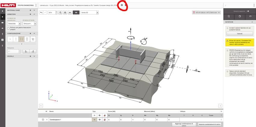

con il profis engineering mi compare la seguente frase: Errore nel calcolo. Contattare Hilti tramite l'opzione Assistenza nel menu in alto a sinistra
Posted by pierover 6 years ago
non riesco a trovare dove devo cliccare e inoltre il modello è semplice, non capisco perchè non mi da soluzioni
grazie saluti
errore calcolo,assistenza
Posted by Antonio Venturaover 6 years ago
Buongiorno Pier,
si tratta di un bug temporaneo che abbiamo già segnalato e verrà risolto al più presto.
Per il momento, per poter procedere con il design può seguire questa procedura:
  • Aprire le impostazioni di calcolo (vedi prima immagine sotto)

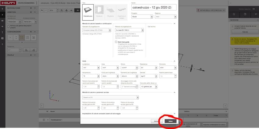

  • Salvare le impostazioni, Pulsante “Salva” in fondo alla schermata (vedi seconda immagine sotto)
A questo punto il software permette di eseguire il calcolo.
