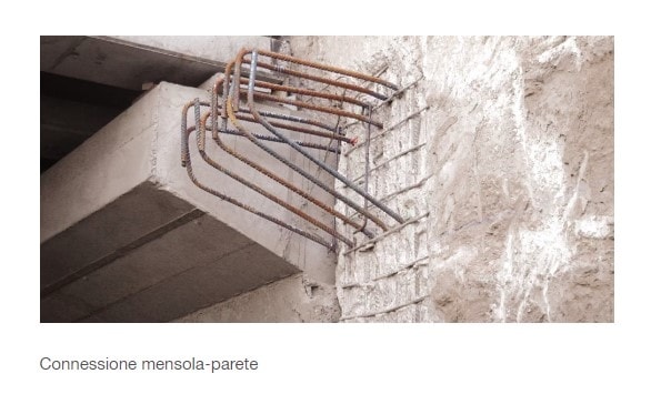

buongiorno,
chiedo gentilente quale sia il metodo normativo corretto da selezionare per il calcolo della conessione di una mensola in c.a. ad un setto esistente in c.a. mediante il software PROFIS-Rebar.
Grazie per l'attenzione

Buongiorno Davide,
grazie per la domanda. Le applicazioni di armature post-installate sono attualmente contenute nel software online Profis Engineering. Nella home page del programma puoi trovare anche il collegamento a corsi e-Learning su diversi argomenti, tra cui la progettazione di armature post-installate.
Per il caso descritto è possibile selezionare il tipo di connessione "Senza armature sovrapposte", e come applicazione la configurazione "Connessione trave su parete" o "Connessione solaio su parete", se si tratta di un elemento continuo.
