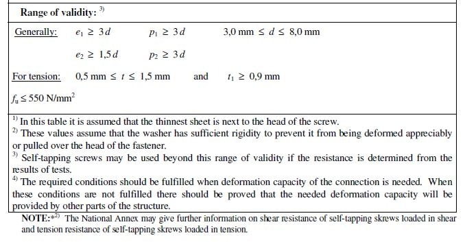

avrei esigenza di fissare dei profili in lamiera sottile fra di loro con delle viti autofilettanti, soggetti sia a forze di taglio che di trazione: trattasi di un tubolare quadro 40x2 mm ed una zanca di spessore 3 mm. La normativa italiana, in particolare la Circolare al §C4.2.12.1.7.2.2. "Viti autofilettanti o automaschianti soggette a trazione" impone dei vincoli all'utilizzo delle formule per il fissaggio di tali elementi in funzione dello spessore degli elementi collegati e delle distanze dai bordi, oltre che del diametro del connettore. I profili che dovrei fissare escono dal range normativo, sia per quel che riguarda gli spessori fissabili che per le distanze dai bordi. Approfondendo con l'EC3 ed in particolare nella Tab.8.2_Self_Tapping Screws è presente la nota n. 3), che esplicita che tali limiti dimensionali possono essere superati nel caso in cui la resistenza sia determinata attraverso dei test.
Guardando le tabelle proposte per le viti HILTI S-MD 53 Z 4,8L del documento HILTI_ETA-10-0182 sono proposti fissaggi fra elementi di spessore che superano i limiti previsti dalle norme di cui sopra, permettendo fissaggi anche con spessori non coperti dalle formule di normativa (sia circolare che EC).
Le mie domande sono la seguenti:
1) il documento HILTI_ETA-10-0182 non parla di eventuali limitazioni dell'utilizzo (o riduzione di resistenza) in funzione della distanza dai bordi: i valori di resistenza proposti nel documento ETA risultano valide anche per distanze dai bordi inferiori a e1=3d?
2) E' possibile inoltre utilizzare i valori tabellari anche per collegamenti costituiti da più viti autofilettanti, posta una eventuale riduzione della resistenza pari a 0,7, come previsto dall'EC, per fissaggi accoppiati posti ad 1/4 della base di fissaggio?
