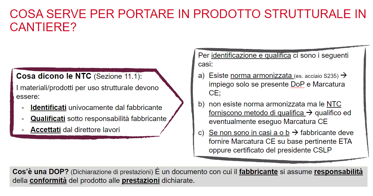

Quale documentazione deve essere accompagnare la fornitura di ancoraggi chimici per soddisfare le richieste di accettazione in cantiere da parte della DL ai sensi delle norme NTC2018?

Nella slide allegata puoi trovare una sintesi dei documenti richiesti dalle NTC relativamente a prodotti strutturali.
L'ancoraggio con ancorante chimico presenta marcatura CE e il certificato relativo è l'ETA della resina stessa.
