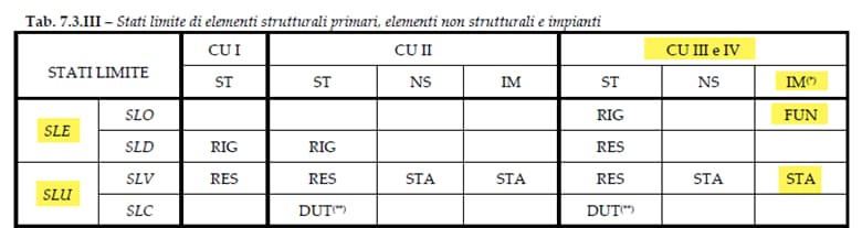

Come si svolgono le verifiche nei confronti dello SLD e SLO per gli impianti installati negli edifici di classe III e IV?

I supporti per impianti realizzati in edifici di classe d’uso III e IV devono essere verificati secondo i criteri riportati nella Tab 7.3.III delle NTC2018. Nello specifico si dovrà eseguire le seguenti verifiche:
  • La verifica di Funzionamento secondo SLO (Stato Limite di Operatività): a seguito del terremoto la costruzione nel suo complesso, includendo gli elementi strutturali, quelli non strutturali e le apparecchiature rilevanti in relazione alla sua funzione, non deve subire danni ed interruzioni d'uso significativi. Nel caso di supporti per impianti, questa verifica si traduce nel calcolo dello spostamento e deformazione della staffa sottoposta a carichi sismici secondo SLO.
  • Verifica di Stabilità secondo SLV (Stato Limite di salvaguardia della Vita): a seguito del terremoto la costruzione subisce gravi rotture e crolli dei componenti non strutturali ed impiantistici e danni molto gravi dei componenti strutturali; la costruzione conserva ancora un margine di sicurezza per azioni verticali ed un esiguo margine di sicurezza nei confronti del collasso per azioni orizzontali. Nel caso di supporti per impianti, questa verifica si traduce nel verificare che gli elementi che compongono la staffa abbiano una resistenza sufficiente per supportare i carichi sismici secondo SLV.
Per ulteriori dettagli o per spiegarci meglio la sua applicazione, il Team Ask Hilti resta a disposizione.
