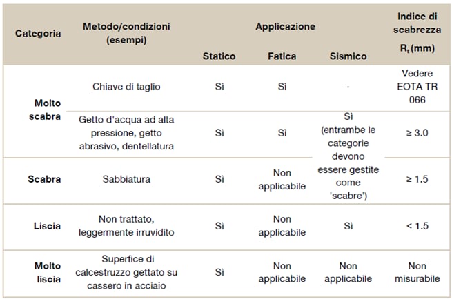

Una corretta preparazione della superficie è importante per la progettazione del rinforzo con ringrosso sezionale ossia della sovrapposizione del nuovo getto al calcestruzzo esistente.
I metodi tipici per l’irruvidimento sono:
  • Idroscarifica (water blasting), mediante getti d’acqua ad alta pressione
  • Sabbiatura (sand blasting), attraverso particelle abrasive (as.esempio sabbia)
  • Irruvidimento meccanico (grating or grinding), tramite uso di strumenti abrasivi
  • Rotofresatura (Rotomilling), attraverso una macchina con tamburi rotanti e utensili taglienti
L’EOTA TR066 considera quattro livelli di rugosità, che può essere quindi ottenuta in maniera differente.
Nella tabella in allegato, è possibile notare le differenti categorie di scabrezza superficiale con esempi del metodo di irruvidimento.
Inoltre, anche richiedendo uno specifico metodo di irruvidimento, il risultato finale dipenderà molto da come la procedura viene eseguita.
I mezzi e i metodi per irruvidire una superfice richiedono un'esecuzione accurata.
Per ulteriori informazioni si rimanda al nostro Manuale delle connessioni in calcestruzzo.
