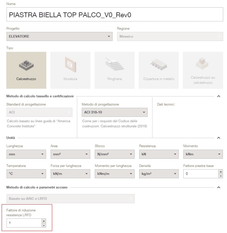

Fattore di riduzione resistenza LRFD
In allegato immagine dove ho evidenziato in rosso il parametro da chiarire.
fattore,LRFD
Ciao Ilario,
grazie per l'interessante domanda. Il fattore indicato della normativa Americana corrisponde al nostro coefficiente γs secondo EN1993-1-1. Riporto al link la guida del software Profis Engineering rispetto alla normativa ACI.
