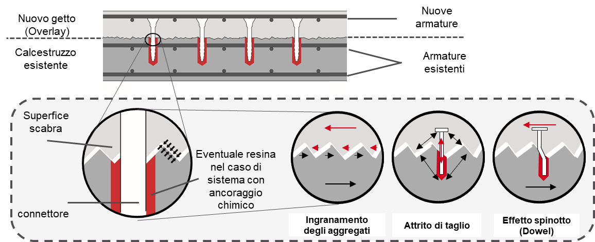

Ferri post installati verifica a taglio
Nel caso non fosse possibile irruvidire la superficie di cls e quindi affidare all'ingranamento la trasmissione del taglio...è possibile verifica i ferri post installati a taglio in analogia a quello che si fa per gli ancoraggi post-installati?

Nel caso si riferisse al ringrosso di una sezione di un elemento strutturale (Overlay), ossia la connessione a taglio di due strati di calcestruzzo allora il riferimento progettuale è EOTA TR 066. La resistenza dei connettori a taglio è composta da vari componenti (ingranamento, attrito, effetto spinotto). In funzione dello spostamento relativo tra i due strati può prevalere un effetto piuttosto che l'altro.
Quanto sopra a rigore è valido per prodotti certificati ETA per l'applicazione specifica di ringrosso (Overlay). Il telaio normativo prevede la certificazione esclusivamente per connettori con testa (pioli) per es Hilti HUS4.
Nel caso di ferri piegati a L e inghisati con resina, Hilti mette a disposizione un metodo di calco basato su ricerca scientifica che permette anche in questo caso di progettare la resistenza a taglio dell'interfaccia.
