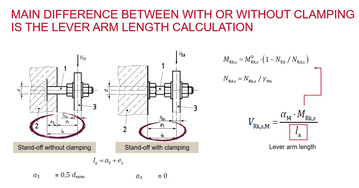

Qual è la funzione dei dadi di serraggio aggiuntivi a filo materiale base? (verifica del tipo "fissaggio distanziato con dadi di serraggio") Qual è il concetto teorico alla base? Quale è la differenza nel calcolo dei diversi tipi di fissaggio? (vedere immagine allegata )Grazie

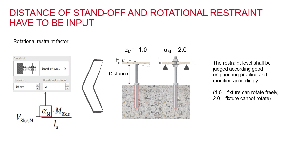

In un fissaggio distanziato la resistenza a taglio è influenzata dalla distanza dal materiale base e dal numero di dadi di serraggio che rappresentano il numero di vincoli rotazionali dell'ancoraggio.
Di seguito alleghiamo alcune slide dove sono indicati i concetti teorici e le metodologie di calcolo nei vari casi di fissaggio distanziato
