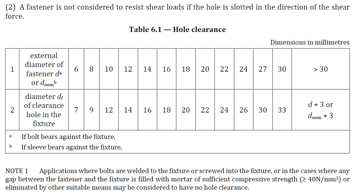

su una piastra con quattro ancoranti, soggetti solo ad azione tagliante, è possibile fare quattro fori asolati in direzione del taglio, riempirli successivamente con resina e considerare il sistema resistente al taglio?

Secondo EC2-4 gli ancoranti non trasferiscono forze di taglio nella direzione dell’asola, invece per quanto concerne le dimensioni dei fori e delle rispettive tolleranze vengono riportati i valori nell'immagine in allegato. Tuttavia, la normava ci consente di non considerare la presenza dello spazio anulare tra barra e piastra qualora questo venga riempito con della malta con resistenza a compressione sufficiente.
