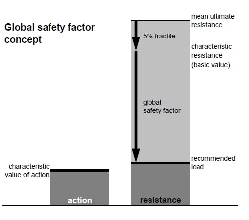

Buongiorno. Una domanda circa la scheda tecnica del Fungo per pannelli isolanti IDP. Il carico raccomandato di 0,14Kn è al lordo del sottostante coefficiente di sicurezza pari a 5 (riportato sotto la tabella...)? Grazie

Buongiorno Francesco,
Si il carico raccomandato è al lordo del coefficiente coefficiente globale di sicurezza.
Sotto anche un schema rappresentativo. Praticamente dovresti assicurarti che il carico caratteristico sia minore del valore raccomandato della resistenza riportato nella sceda.
Per ulteriori dettagli o per spiegarci meglio la tua applicazione, il Team Ask Hilti resta a disposizione. Inoltre, puoi contattare il nostro Ufficio Tecnico al numero 800-827013 per ricevere il supporto dedicato di un nostro ingegnere.
