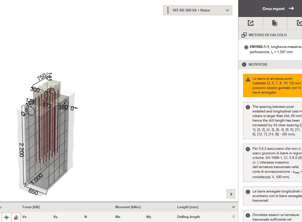

Premessa: Il progetto oggetto di verifica riguarda il miglioramento sismico di una struttura in c.a.; gli interventi previsti riguardano principalmente la realizzazione di incamiciature dei pilastri esistenti; la sezione trasversale dei nuovi pilastri, oggetto di verifica, è 75x30 cm armata con n.14 barre Ø20 mm come riportato nell'immagine allagata. La fondazione esistente sottostante (trave rovescia), di larghezza circa 65 cm e altezza 200 cm, risulta armata con barre longitudinali e trasversali Ø10 mm.

  • Necessito di realizzare nuovi pilastri in cemento armato da ancorare alla struttura di fondazione esistente; pertanto dovrò verificare il sistema di ancoraggio alla base del pilastro mediante ausilio di inghisaggi. Al fine della verifica, attraverso Profis Engineering, con "connessione pilastro su parete", è opportuno considerare il sistema di connessione con armature sovrapposte o senza armature sovrapposte?
  • Inoltre si riscontra un problema segnalato dal programma che indica che alcune barre post-installate non vengono giuntate con le barre annegate; come è possibile risolvere?
  • è possibile ancorare delle barre ad aderenza migliorata B450C del Ø20 mm con ancorante chimico tali da poter sviluppare la massima forza di trazione allo snervamento paragonabile una barra gettata in opera?

Il warning di Profis è probabilmente legato alla disposizione delle barre nella connessione pilastro-fondazione. È possibile valutare sia la sovrapposizione delle barre sia metodi senza sovrapposizione, soprattutto se lo spazio nella fondazione è ridotto.
Il programma segnala che alcune barre post-installate non risultano giuntate correttamente, verificando la lunghezza di ancoraggio o utilizzando barre ad aderenza migliorata con ancorante chimico è possibile ottenere resistenze comparabili a quelle di barre gettate in opera. Tuttavia, per una valutazione precisa sarebbe utile avere il modello ProfisEngineering.
