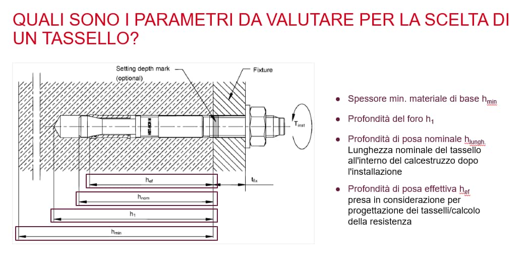

hef oltre valori approvati
Posted by PAOLO MARCHETTOabout 3 years ago
Buonasera, cosa si intende per hef? Grazie
Piastra di Base,Hef
Posted by Fjordi Memajabout 3 years ago
Buongiorno Paolo,
hef è la lunghezza presa in considerazione per il calcolo della resistenza del tassello. Rappresenta l'approfondimento effettivo nel calcestruzzo (vedi screen allegato). In genere ogni tassello meccanico ha una o più lunghezze con le quali si può calcolare. queste lunghezze heff sono riportate nel certificato del prodotto. Stessa cosa per gli ancoranti chimici solo che qui, la lunghezza effettiva può variare fino a un massimo di 20 volte il diametro. Il messaggio "oltre i valori approvati" vuol dire che si è fuori i limiti riportati nel certificato del prodotto..
