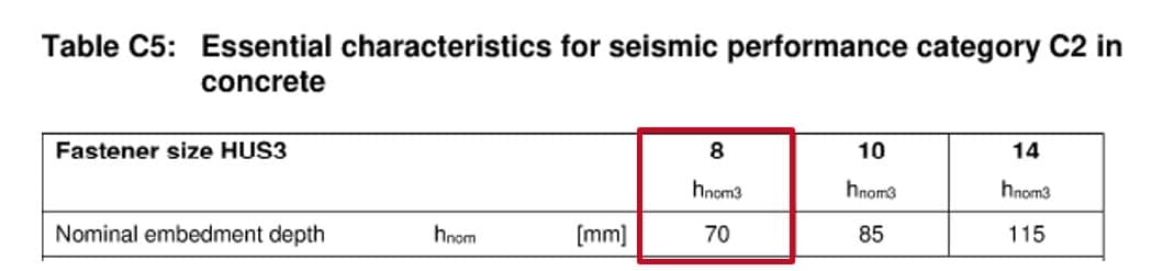

L'ancorante a vite HUS3-H è certificato sismicamente in categoria C2 per profondità di posa nominale hnom3 pari a 70 mm per HUS3-H 8. In allegato, ti riporto un estratto della certificazione ETA dell'ancorante.
Lo spessore minimo del materiale base, tuttavia, con tale profondità risulta essere pari a 120 mm.

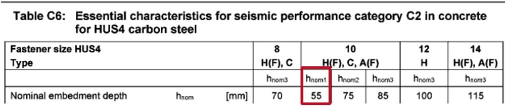

Inoltre, l'ancorante HUS3-H è fuori produzione, ed è stato sostituito dall'ancorante a vite HUS4-H, che presenta la certificazione sismica in categoria C2, per profondità nominale hnom1 pari a 55 mm, per HUS4-H 10. Si riporta un estratto della certificazione ETA.
In questo caso, lo spessore minimo del calcestruzzo di base è pari a 100 mm.
