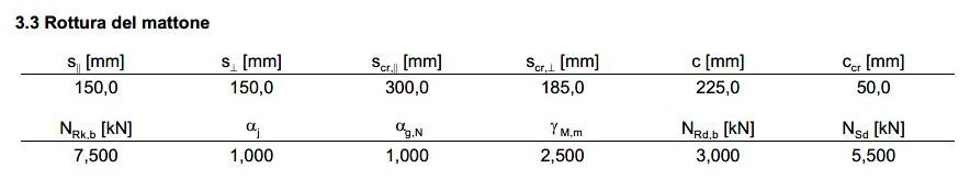

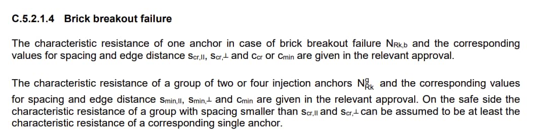

Buongiorno. Sto effettuando la verifica di un ancoraggio su muratura. Il programma mi restituisce un utilizzo pari al 184% e relativo alla "rottura del mattone". Ho controllato nella ETAG 029 come viene calcolata tale resistenza e mi sembra di capire che tale valore viene fornito da apposita certificazione. E' corretto?
  1. In tal caso, se avessi una muratura esistente su cui verificare tale ancoraggio e costituita da mattoni con caratteristiche non presenti nel vostro database, vorrebbe dire che sono costretto a fare delle prove in situ?
  2. Sia "Profis Engineering" sia il paragrafo C.5.2.1.4 della ETAG029 fanno riferimento ad un numero di ancoraggi da 1 a 4. Nel caso utilizzasi un maggior numero di ancoranti, come si può tenerne conto nella resistenza?

grazie per la domanda. Il valore della resistenza del mattone dipende dal prodotto, ed è quindi riportato nella certificazione ETA della resina, come definito nel paragrafo C.5.2.1.4 della ETAG 029. Ti consiglio di visionare la risposta data in precedenza ad una domanda simile (LINK).
La certificazione ETA comprende una grande varietà di mattoni, ma per mattoni non presenti nel database sono sempre consigliate delle prove di trazione in situ per verificare il comportamento reale del prodotto abbinato al materiale base; è possibile richiedere il servizio di prove di trazione a questo link.
Infine, per rispondere al punto 2, la normativa non fornisce nessuna indicazione su come effettuare il dimensionamento di una configurazione di ancoranti con più di 4 tasselli, e in quel caso occorre che il progettista faccia una valutazione ingegneristica in autonomia, anche rifacendosi a delle prove in situ.
