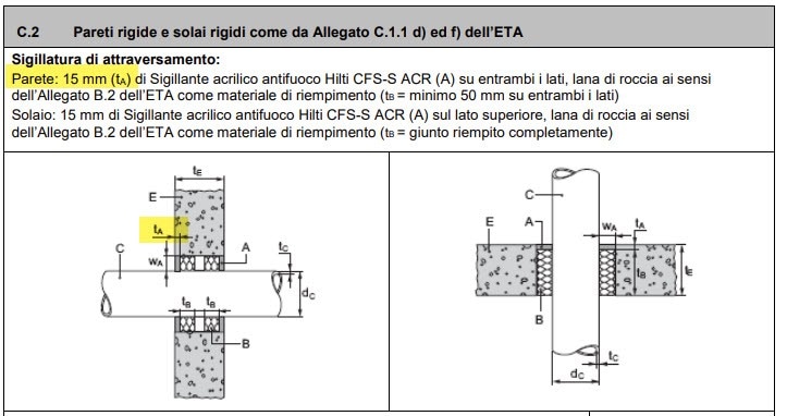

Il rapporto ETA per CSF-S ACR indica che wa è definito in funzione del diametro del tubo. Esiste qualche riferimento pratico per determinare la larghezza della sigillatura?

Per la definizione della dimensione dello spazio anulare bisogna far riferimento a quanto riportato nella certificazione ETA del prodotto.
Nel caso del progetto in oggetto, le indicazioni vengono riportate dove viene descritta la tipologia di parete o solaio.
In allegato può trovare un'immagine di esempio.
Nel caso necessiti di maggiori informazioni, può contattare i nostri tecnici all'indirizzo mail tecnici@hilti.com
