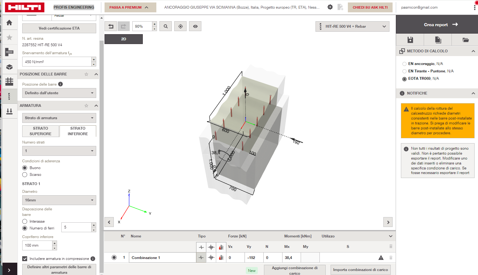

Applicazione: Connessione parete su solaio
Applicando un momento flettente che tira le barre inferiori e un taglio come in figura mi restituisce una lunghezza di ancoraggio maggiore per le barre compresse e non per quelle tese, come è possibile?
Inoltre mettendo la spunta sulla casella " Includere armatura in compressione"  il software non trova la soluzione, come mai?
lunghezza,profondità ancoraggio

Per poter valutare nel dettaglio i risultati ottenuti, ti invito a inviarci il modello di calcolo all'indirizzo mail tecnici@hilti.com.
Per quanto riguarda il primo punto, il motivo potrebbe essere legato al meccanismo di trasmissione del taglio all'interfaccia tra i due elementi. Il calcolo della trasmissione del taglio varia a seconda che l’interfaccia sia sollecitata a taglio puro o, nel caso nodi rigidi, sollecitata a taglio e momento. Le formule utilizzate potrebbero quindi considerare un contributo dell'acciaio, non considerando la zona in trazione.
Relativamente al secondo punto, invece, si potrebbe trovare una soluzione considerando una posizione delle barre definita in automatico dal software.
