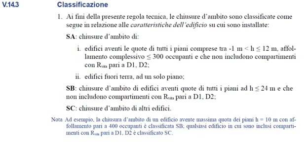

Per quanto riguarda le prescrizioni antincendio per facciate ventilate, cosa si intende per edifici SC? esistono prescrizioni per edifici che superano i 24 m di altezza? e per più di 50 m?
Posted by Fjordi Memajabout 4 years ago
Domanda durante il Live Webinar “Sicurezza antincendio delle facciate in Edifici Civili":
Per quanto riguarda le prescrizioni antincendio per facciate ventilate, cosa si intende per edifici SC? esistono prescrizioni per edifici che superano i 24 m di altezza? Per edifici che superano i 50 m di altezza valgono le stesse?
FACCIATA CONTINUA,compartimentazioni,Facciata ventilata,Regola Tecnica Verticale RTV
La definizione viene riportata nella nuova Regola Tecnica Verticale (vedi allegato):
Gli edifici non ricadenti nelle definizioni di SA e SB ricadono sono compresi nella definizione di edificio SC (edifici con elevato affollamento ed elevata altezza). In questo caso gli edifici con altezza >50 ricadrebbero in questa categoria.
