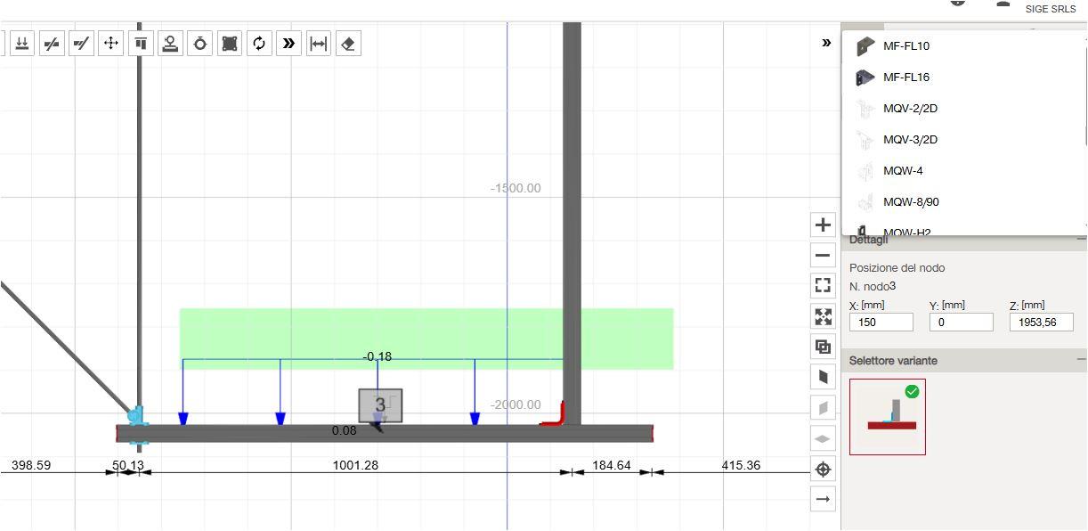

Buongiorno, vorrei sapere perché nel programma Profis MSE, se utilizzo i binari non compare l'angolare MQS-W, ma se inserisco le barre filettate compare l'MQZ-L.
Inoltre, perché non è possibile inserire due controventi (uno longitudinale e l'altro trasversale) sullo stesso nodo?

Per utilizzare l'angolare MQS-W è necessario avere la gola del binario orizzontale verso l'alto e la gola del binario verticale verso l'interno della culla. Tuttavia è fondamentale avere una base alle estremità dei binari.
Per quanto concerne le barre filettate invece, è necessario l'utilizzo delle piastrine MQZ-L 11 per la disposizione dei controventi con barre. Qualora si volessero modellare solo barre verticali, è possibile utilizzare altre opzioni (es: rondelle) cliccando sul connettore e scegliendo l'opzione desiderata nel menù a destra.
E' consentita solo la modellazione separata di controventi longitudinali o trasversali nello stesso nodo. Tuttavia, qualora si volesse modellare un tipologico antisismico, resistente sia alle azioni sismiche longitudinali sia a quelle trasversali contemporaneamente, è consentita la modellazione di controventi a 4 vie.
