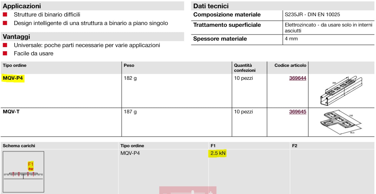

Buongiorno preparatissimo team, ho un quesito relativo all'utilizzo della piastra piatta di collegamento longitudinale MQV-P4. Nel caso specifico ho un montante lungo 10,00 m realizzato con un binario 41x41 fissato a parete con la gola rivolta verso destra (o sinistra) per poi attaccare un telaio (in ambiente esterno). La mia necessità è quella di non avere sporgenze sul binario (quindi l'utilizzo della piastra piatta di unione sarebbe perfetta). Ma non trovo nessun dato di tenuta relativo alla piastra ed il programma Profil non mi permette di selezionarla. Potreste aiutarmi voi? Vi ringrazio molto,

grazie per la domanda. Puoi trovare i dati di tenuta sul nostro catalago online di cui ti lascio il link: https://catalogo.hilti.it/sistemi-installazione/72/index.html#zoom=z .
Qui vengono riportati tutti i dati di tenuta dei connettori e basi, in alto a destra è presente una barra di ricerca dove puoi inserire direttamente il nome dell'articolo o il suo codice e ti riporta alle pagine dove questo viene menzionato.
Ti allego anche un'immagine con i dati di tenuta.
