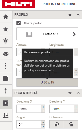

su Profis Engineering è possibile scegliere tra numerosi standard (di default è impostato lo standard europeo) in cui sono riportate famiglie di profili diversi; una volta scelta la famiglia del profilo sono disponibili varie dimensioni, oppure si possono inserire delle dimensioni personalizzate scegliendo "Personalizza": Allego uno screenshot del software.
Il Team Aski Hilti resta a disposizione.

se il profilo scelto non è disponibile, consigliamo di utilizzare un profilo il più simile possibile per sagoma, ad esempio un profilo a U con le dimensioni personalizzate. La differenza di forma del profilo non influisce sulla trasmissione dei carichi agli ancoranti nel caso di calcolo con piastra rigida.
