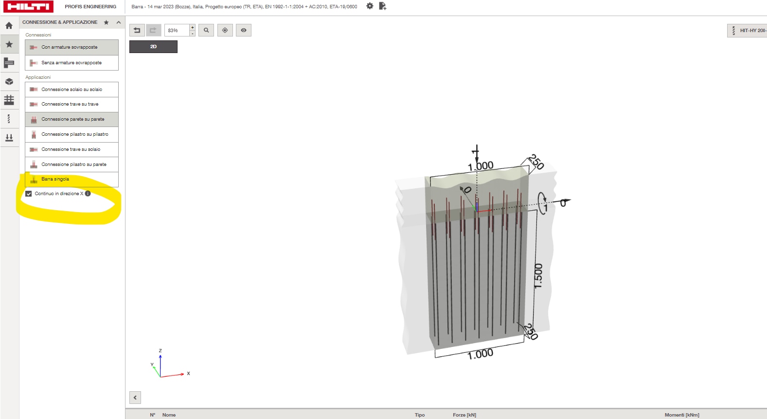

Nel caso di collegamenti verticali parete-parete, è possibile scegliere una lunghezza del setto diversa da 1000mm? E in questo caso come mai non è implementato anche il momento My nel piano della parete?

Nel caso di collegamenti verticali parete-parete, è possibile scegliere una lunghezza del setto diversa da 1000mm cliccando la spunta "continuo in direzione x" come mostrato nel file allegato. Il fatto che non è implemetato il Momento My, è perché l'applicazione è pensata per essere gestita x metro; Nel caso ci sia la necessità di mettere il momento My si potrebbe gestire con l'altro template pilastro-pilastro modificando le dimensioni.
