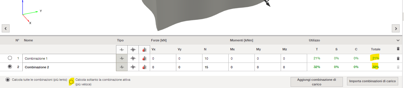

PROFIS Engineering calcola tutte le combinazioni e stampa i dettagli solo per la combinazione più gravosa.
La percentuale di utilizzo viene comunque visualizzata a schermo per tutte le combinazioni (vedi allegato)
Per vedere i dettagli dovrebbe scegliere UNA alla VOLTA la combinazione attiva (vedi allegato)
