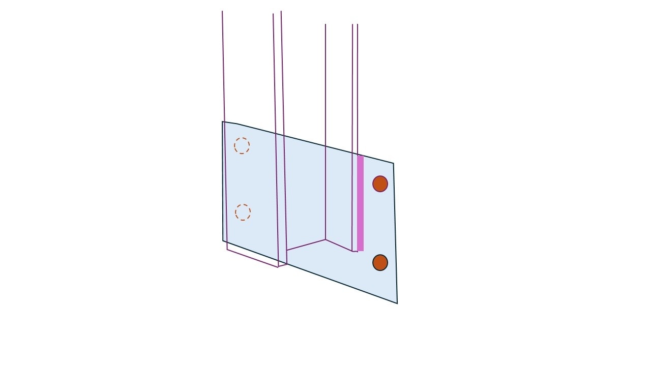

Buongiorno, sto provando ad effettuare il calcolo tramite profis dell'ancoraggio di una colonna HEA su una parete in calcestruzzo esistente, attraverso i vostri ancoraggi post-installati. La colonna in questione dovrebbe avere le ali superiori saldate al piatto d'acciaio e quindi parallele allo sviluppo in altezza della parete. Provando con il vostro software, riesco solo a girare il profilo in modo che questo sia l'anima ad essere parallela alla parete e poggi interamente sul piatto. Sapreste aiutarmi per favore? Vi allego lo sketch di come vorrei che fosse fatto il mio ancoraggio. Grazi mille.

Ciao Francesca,
su Profis Engineering è possibile ruotare il profilo solo lungo l'asse Z ma, se ho inteso bene, la tua richiesta è di modellare l'ala del profilo parallela alla piastra. In questo caso consigliamo un workaround, ossia di scegliere un altro profilo di forma rettangolare e modificarne le dimensioni in modo tale che siano uguali alle dimensioni dell'ala della HEA. Inoltre è importante verificare la posizione del profilo rispetto alla piastra in quanto questa determinerà il posizionamento dei carichi (il programma posiziona sempre i carichi agenti nel baricentro del profilo).
Per ulteriori approfondimenti ti chiedo di scriverci alla email teamaskhilti.it@hilti.com.
