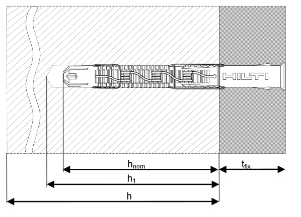

Buonasera,
sul Software Hilti PROFIS Engineering ho necessità di impostare la lunghezza di ancoraggio pari al massimo a 30 mm (unica vite sollecitata a trazione a 0,15 KN). Ricercando l'ancorante idoneo (e avendo necessità di usare il tassello) mi viene suggerito il tipo HRD-C 10 ma nel Report di stampa viene indicata la profondità heff pari a 25 mm ma profondità di posa 70 mm. Perché? Non è sufficiente la profondità di 25mm?
profondità ancoraggio,Hef
Posted by Laura Forzanialmost 3 years ago
Ciao Maurizio,
hef pari a 25 mm fa riferimento alla lunghezza della vite che contribuisce al calcolo degli sfruttamenti; i tasselli HRD sono forniti in dimensioni standard, in fase di installazione la testa della vite rimane a contatto con la piastra, di conseguenza il corpo del tassello deve risultare all'interno del materiale base. Quindi ad esempio, per un tassello HRD 10x80, dove 80 è la lunghezza complessiva, 70 mm saranno dentro il materiale base (hnom); si raccomanda di fare il foro 10 mm più lungo, per una lunghezza totale di 80 mm, come riportato anche nel report di calcolo, paragrafo 7. Puoi trovare una spiegazione delle dimensioni nell'immagine allegata estratta dalla scheda tecnica.
