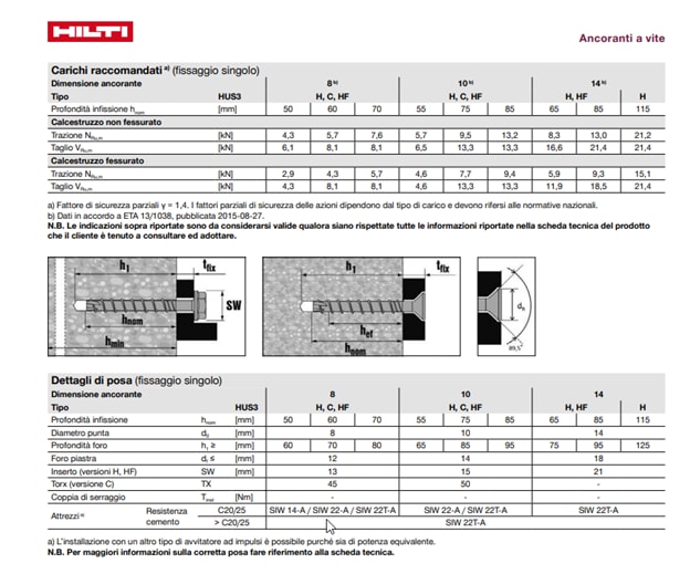

Buongiorno, come si determina hef in figura?
Come mai non sono presenti tutti i diametri nel software di calcolo? Grazie

Per determinare il valore di hef​ dell'ancorante HUS3, è necessario fare riferimento alla scheda tecnica specifica dell'ancorante. Questo valore dipende principalmente dal diametro del tassello e dal valore nominale di altezza di installazione hnom​. In particolare, le informazioni relative al valore di hef​ si trovano nella tabella delle resistenze di progetto (Design Resistance Table).
Il software Profis Engineering include una selezione di tasselli appositamente progettati per applicazioni strutturali.

grazie per la risposta. Ho allegato un estratto dove compare soltanto hnom. Perché per alcuni compare la nominale, mentre per altri hef?
Quindi non sono disponibili tutti i tasselli hus3 nel Profis? Perché

Buongiorno. Come anticipato nella risposta precedente, non tutti i tasselli HUS3 sono disponibili nel software Profis Engineering perché questo dipende dal fatto che il software include solo le versioni dei tasselli che sono state formalmente certificati e testati per applicazioni strutturali, in conformità alle normative europee. Nella scheda tecnica del tassello potete trovare i valori di hef e hnom. Il Team Ask Hilti resta a disposizione per qualsiasi informazione o chiarimento. Un cordiale saluto, Il Team Ask Hilti

Ho capito il secondo punto. Dove posso trovare la spiegazione della differenza tra hnom ed hef?

Si prega di fare riferimento alla scheda tecnica. La h_nom (altezza nominale di ancoraggio) è la distanza teorica tra la base dell'ancorante e la superficie del supporto, definita dal produttore. La h_ef (altezza effettiva di ancoraggio) è la distanza reale, che può differire da h_nom a causa di tolleranze o variazioni nell'installazione. h_ef è il valore effettivo utilizzato per calcolare la resistenza dell'ancorante. Il Team Ask Hilti resta a disposizione per qualsiasi informazione o chiarimento. Un cordiale saluto, Il Team Ask Hilti
