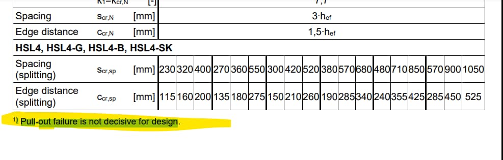

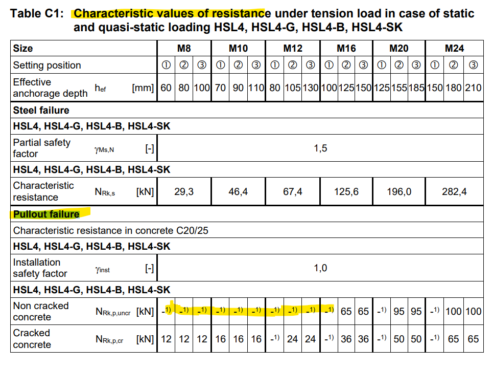

Perché nel design di una piastra di base con ancoranti HSL4 da M12 a M24 in trazione, il pullout/sfilamento non viene calcolato, ma viene indicato N/A. Questo avviene perché non è mai il meccanismo predominante del design? Esiste qualche documentazione ufficiale al riguardo?

Il motivo è proprio perché per quel specifico prodotto, in quelle specifiche condizioni al contorno, non è mai il meccanismo predominante del design il pull-out (sfilamento).
Con riferimento al telaio normativo Europeo (EAD -ETA - Eurocodice) per ancoranti su calcestruzzo possiamo semplificare dicendo:
EAD fissa le regole communi per tutti i produttori per poter certificare i prodotti. In base alle regole del EAD, dei laboratori accreditati (terze parti) rilasciano il certificato ETA che contiene tutti i dati tecnici per poter poi calcolare tramite EC2-4.
Perciò il documento ETA è il documento ufficiale che contiene i dati tecnici e anche il DOP fa riferimento al ETA del prodotto.
Allego per semplicità 2 screenshot dell'ETA dove puoi vedere che il pull-out per alcune condizioni è riportato e la relativa nota.
Questo vuol dire che praticamente durante il processo di qualifica del prodotto non è stato osservato quel tipo di rottura per quelle particolari condizioni al contorno.
