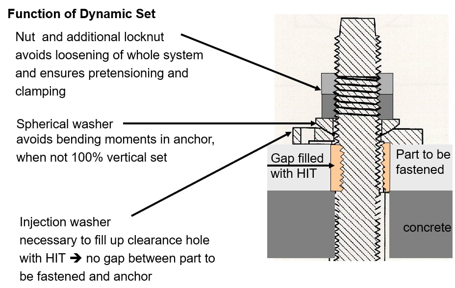

il set di riempimento ha una serie di funzioni come puoi notare nella figura sotto.

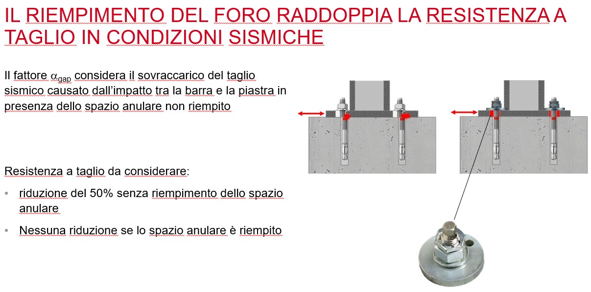

Oltre una funzione di anti svitamento con il lock-nut, va menzionato che tramite questo dispositivo si può riempire con resina il "gap" tra l'ancorante e il foro nella piastra. Questo, oltre ad aiutare a redistribuire il taglio in modo equo tra gli ancoranti della piastra evita effetti di martellamento durante eventi sismici (vedi figura sotto):
Tonando alla domanda specifica, “anchor shaft not set at right angles”; considera che è praticamente impossibile installare un ancorante 100% verticale alla superfice del calcestruzzo. Una deviazione del 3% per esempio è più che normale. Per questo motivo, il carico assiale sull'ancorante potrebbe far nascere un momento flettente. E questo potrebbe essere particolarmente dannoso specialmente nei casi di sollecitazione sismica o a fatica. La rondella sferica sotto il dado aiuta a "ri-centrare" la sollecitazione.
Spero che quanto sopra possa essere utile
