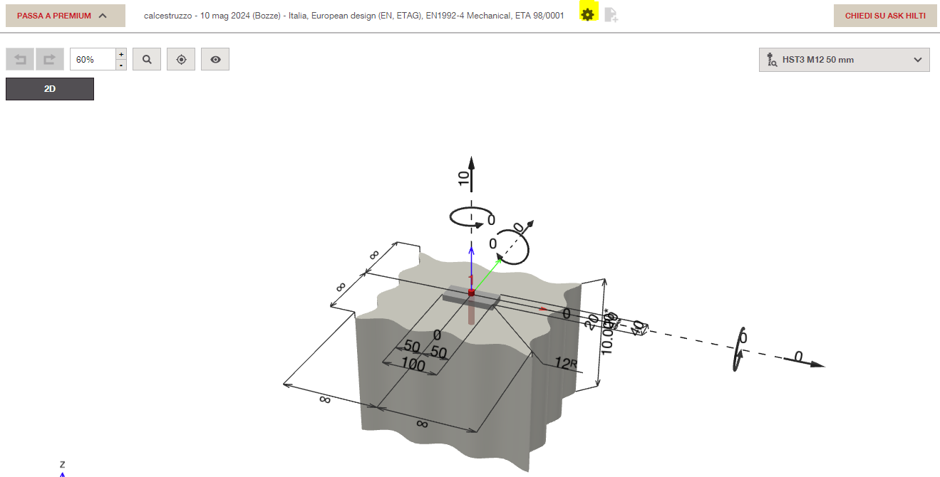

Buongiorno, facendo dei tentativi con installazione di tassello HST3 M12 riscontro problematiche in merito alla distanza dal bordo della piastra di ancoraggio. Ho ipoteticamente collocato i tasselli a 20 mm dal bordo. Fino ad ora, non riuscendo a trovare dei riferimenti normativi certi, ho fatto riferimento alla tabella 4.2.XVIII delle NTC18, che indica una distanza minima di 1.2d_0, a cui dovrebbe corrispondere una distanza minima di 15.6mm. Questo appunto non corrisponde con il messaggio che ricevo dall'ultiizzo del Vs. software. Allego modello.

la distanza minima è legata al rifollamento della piastra. Il software considera, a favore di sicurezza, un fattore piastra base pari a 1,5 (moltiplicato poi per il diametro del foro), ma è modificabile a discrezione del progettista dalle impostazioni di progetto; in allegato gli screen per ritrovare il parametro nelle impostazioni.
